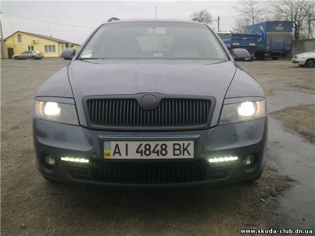

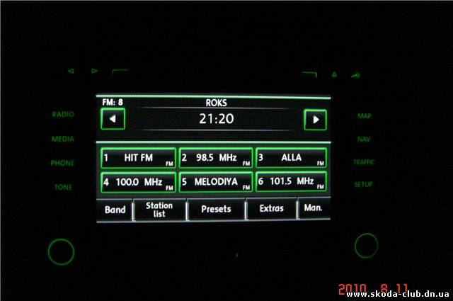

virtalik13Дата: Четвер, 12 Серпня 2010, 01:43 | Сообщение # 1
Награды: 81
Skoda рейтинг: 7761

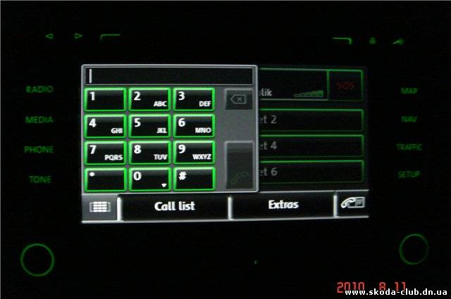

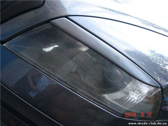

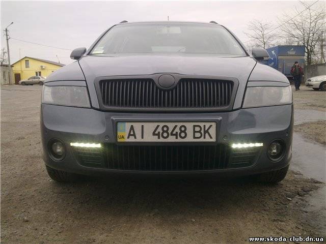

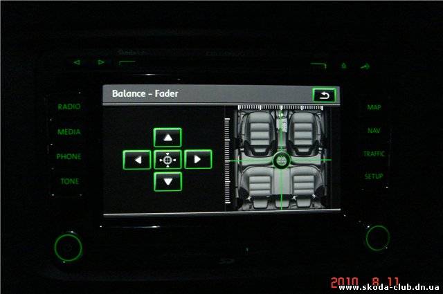

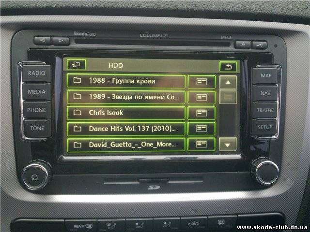

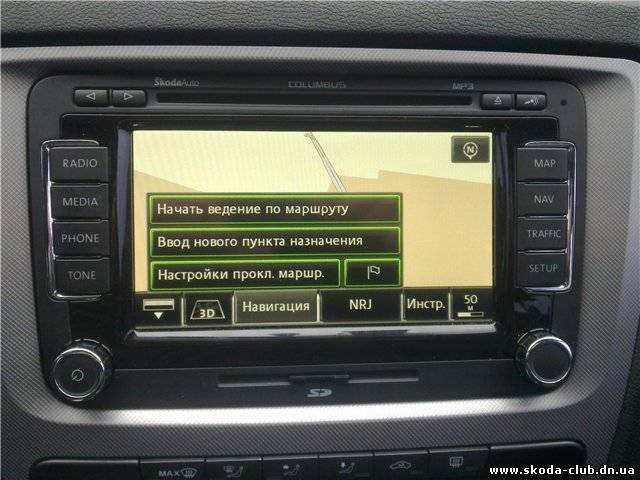

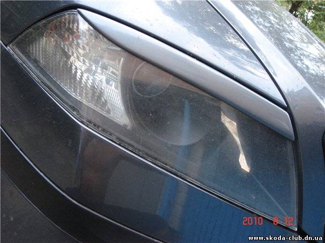

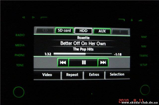

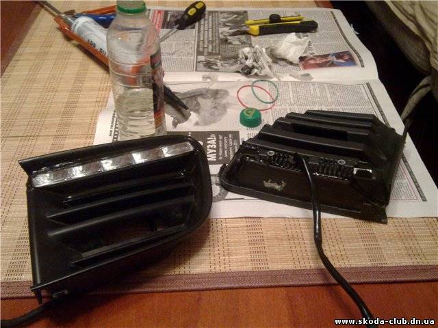

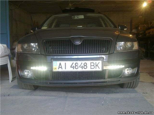

вот фото, и RNS510 c новой матрицей, и Nokia Premiym, и доработанный дневной свет, точнее доработанный бампер-милотек отдыхает, и злые линзованы фары с туманками, фары переделал из обычных и коректор работает... Вот пока и всё, но в планах ещё много.

virtalik13Дата: Четвер, 12 Серпня 2010, 12:29 | Сообщение # 5
Награды: 81
Skoda рейтинг: 7761

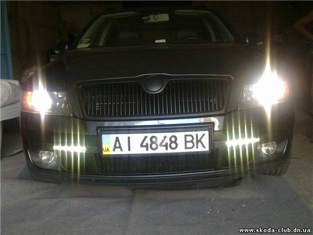

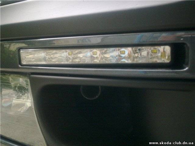

Ещё немного коментариев-В габаритах стоят оранжевые диоды аля-Америка,мне нравится больше чем белые,да и не как у всех.
На15 и 16 фотографиях свет только от диодных ламп дневного света,та что при нужде можно доехать и с ними(тьху,тьху,тьху)

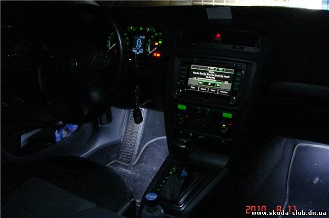

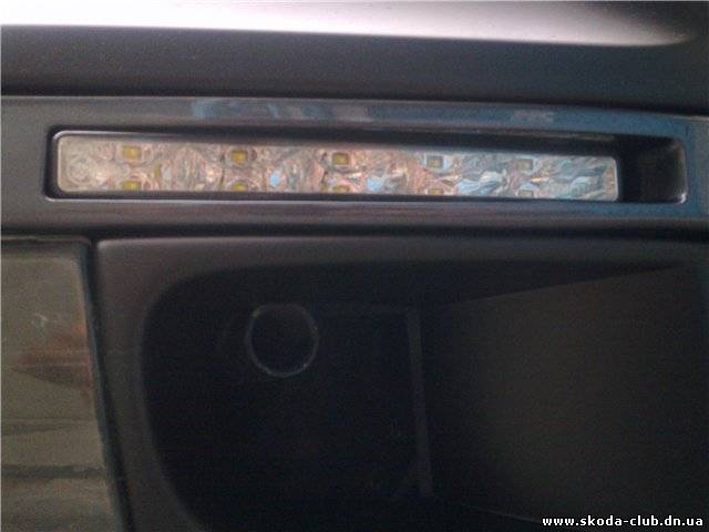

В подсветке пространства ног использовал диодные ленты,диоды стоят и в внутрисалонной подсветке,в подсветке номеров,в дверных плафонах.Так же врезал плафончики и в задние двери,купил такие же как в передних.Идею стырил где-то на российском форуме shok06

Да,что бы не писало ошибку когда ставил диоды в габариты,паралельно им,прямо в фаре врезал сопротивление,керамические 5W 100 Ом,главное греются еле-еле,свободно держал в руках.

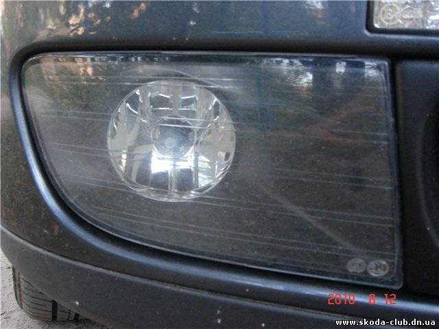

Quote (virtalik13)

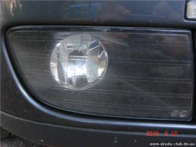

инзованы фары с туманками,фары переделал из обычных и коректор работает..
сфоткай фары по ближе

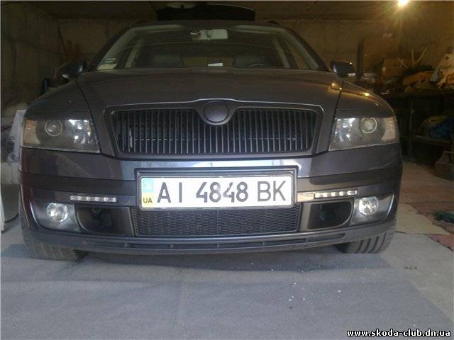

virtalik13Дата: Четвер, 12 Серпня 2010, 20:27 | Сообщение # 10
Награды: 81
Skoda рейтинг: 7761
а зачем в ногах подстветка? педали не видно? ночью не мешает?
ШРАМ-извините,но как не из мира сего,или флудите?Подсветка зажигается при открывании дверей,багажника,вытягивании ключа из замка зажигания.и плавно затухает после закрытия,или включения зажигания,так же гаснет через некоторое время есл онных операций не делать.Вобщем синхронно работает с плафонами.Подключена она к панели приборов и управляется через максидот,есть даже регулировка интенсивности освещения,но это актуально если ставить обычные лампочки .Передрал отсюда http://forum.skoda-club.ru/viewtopic.php?t=25963
ещё поставил подсветку внутренних ручек дверей http://forum.skoda-club.ru/viewtopic.php?p=193849#193849
Я в Контакте
т.067-693-4848
т.099-546-4848
virtalik13Дата: Четвер, 12 Серпня 2010, 20:51 | Сообщение # 11
Награды: 81
Skoda рейтинг: 7761
Надеюсь моё мнение не правильное,а его оно и есть его,при нём birthday

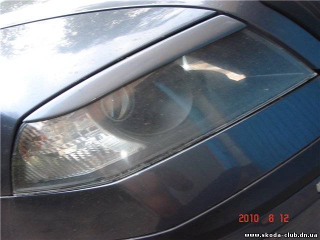

И вот только сфокал фары,не понравица,перефоткаю,но завтра по видному

virtalik13Дата: Четвер, 12 Серпня 2010, 21:25 | Сообщение # 13
Награды: 81
Skoda рейтинг: 7761
Всем огромное спасобо за поддержку!!! icon_drinkbeer icon_drinkbeer icon_drinkbeer icon_drinkbeer icon_drinkbeer
Купил битые линзованые фары и одну обычную.Начал с обычной,розобрал,спасибо товарищу, он тоже переделывал Ешку из дорестайла в рестаил ну и купил себе фен,а я купил пиво,с феном розбирать одно удовольствие icon_drinkbeer ,разобрали неликвид-все внутренности по посадочным местам подходят,отражатель отдал товарищу-маляру,он зошкурил,погрунтовал и покрасил в чёрный мат,опыт уже имелся по противотуманкам,ну и собрал,садил на крокодил,лампы надо D2S,но решил пока поставить ксенон который остался.Поставил,светит,радует и... Чудо,не работает коректор dur_69 .Разобрал заново, anim_diatel cowboy и осенила меня мысль,ведь фары были с авто с автокоректором,можно было блоки докупить,но это сликом просто и не бюджетно.Вобщем разобрал,поменял коректоры на обычные,повторяю всё взаимозаменяемо,И заработало всё icon_peace icon_peace icon_peace

ШрамДата: Четвер, 12 Серпня 2010, 22:51 | Сообщение # 14
да хватит вам прикалываться. я понимаю как работает подсветка, не понимаю зачем.
одно рациональное объяснение нашел только когда люди делают подсветку ног на втором ряду чтобы не цепляться за элементы крепления сидушек, когда надо пролезть на третий ряд. а впереди зачем? anim_diatel
KSVДата: П`ятниця, 13 Серпня 2010, 10:22 | Сообщение # 15
Сообщений: 5734
откуда: Донецк - Полтава
авто: Мотоцикл Индиан, 20 Л.С.
Skoda рейтинг: 1277
а впереди зачем?
вот уронил ты под ноги ночью что-то и подсветка тебе в помощь dur_69

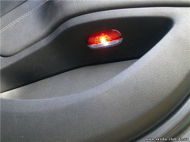

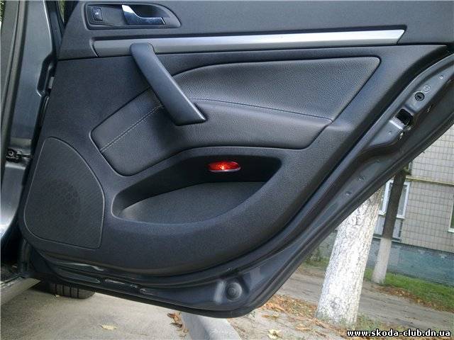

Вот ещё сфоткал доп оборудование задних дверей, теперь есть подсветка и для задних пассажиров icon_peace
Прикрепления: 3367263.jpg (61.7 Kb) · 0083332.jpg (95.0 Kb)
Я в Контакте
т.067-693-4848
т.099-546-4848
MEDVEDДата: Четвер, 09 Вересня 2010, 07:31 | Сообщение # 17
virtalik13, зачем так высоко?
П.С. идея для задних дверей прикольна
virtalik13Дата: Четвер, 09 Вересня 2010, 10:00 | Сообщение # 18
Награды: 81
Skoda рейтинг: 7761
Как по мне,так лучшего места и не нашлось.А ниже карман,а плафон то не маленький.

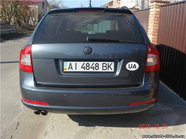

Андрей_А5Дата: Неділя, 31 Жовтня 2010, 00:30 | Сообщение # 19
Сообщений: 769
откуда: Львів
авто: Skoda A5 1.6 MPI
А сетка под номером - самодельная, или продается такая?
virtalik13Дата: Неділя, 31 Жовтня 2010, 00:34 | Сообщение # 20
Награды: 81
Skoda рейтинг: 7761
Милотек hello

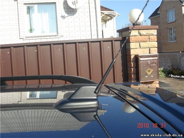

virtalik13Дата: Неділя, 31 Жовтня 2010, 22:03 | Сообщение # 21
Награды: 81
Skoda рейтинг: 7761
Ну вот наконец то установил бампер от RS c родным парктроником, правда ещё проводка не до конца проложена, поэтому насладиться всеми преимуществами данного девайса не могу cowboy , в процессе и передний и камера заднего вида. Установил антенну-плавник в которой сразу радио, телефон и GPS. Навигация в принципе не изменила своей работы, а вот телефон - приём существенно улучшился в сравнении с обычной антенной, раньше периодически пропадала сеть, а теперь стабильна icon_peace . Ну, а радио так же требует вторую антенну, попробую подключить старую. Так же установил родной подогрев сидений, а заодно чехлы на передних сидухах превратил в полноценные сидения, разница конечно кардинальная, и как я ездил dur_69 . Ещё поменял задние стопы на фейслифтовые и установил амортизатор капота, не Милотек и бюджет в 5 раз меньше. Пока всё hello

virtalik13Дата: Понеділок, 01 Листопада 2010, 00:42 | Сообщение # 22

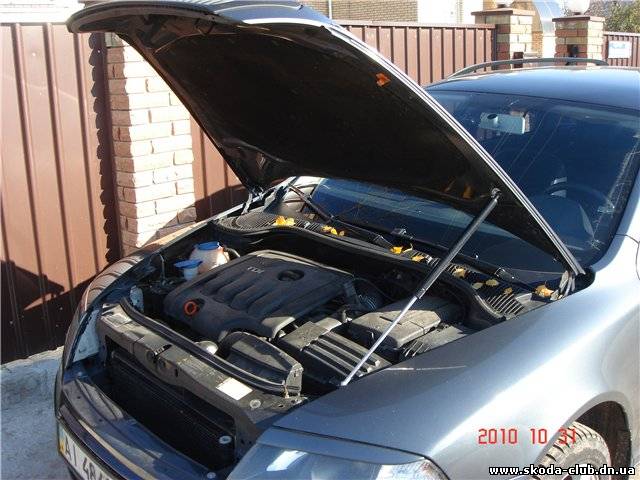

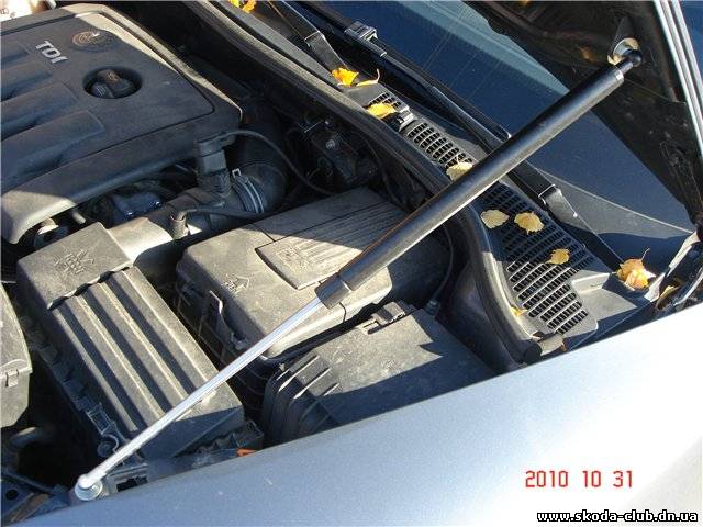

Награды: 81
Skoda рейтинг: 7761
За амо капота отдал 300грн.,в Киеве.Завтра померяю размер,говорят ВАЗовские подходят,может и вправду.
Я в Контакте
т.067-693-4848
т.099-546-4848
virtalik13Дата: Понеділок, 01 Листопада 2010, 08:39 | Сообщение # 23
Награды: 81
Skoda рейтинг: 7761
Антена обошлась в 70Э dur_69

теперь нужно морду менять на Fl-RS
А у меня и так эксклюзивный icon_peace
Я в Контакте
т.067-693-4848
т.099-546-4848
virtalik13Дата: Середа, 03 Листопада 2010, 21:08 | Сообщение # 26
Награды: 81
Skoda рейтинг: 7761
А подогрев родной не только на RNS 510 отображается,но и греет,уже icon_peace

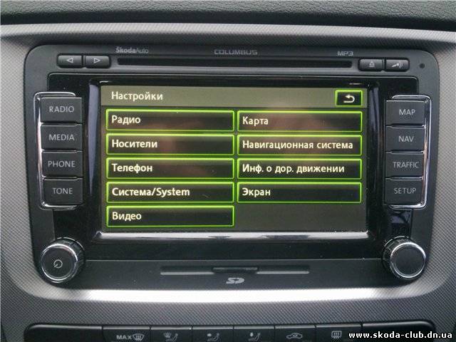

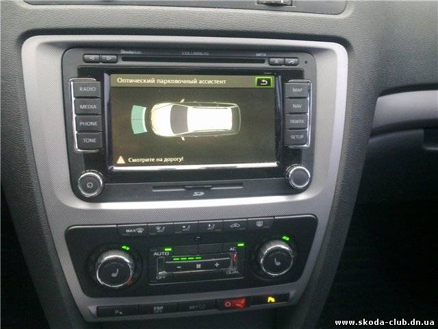

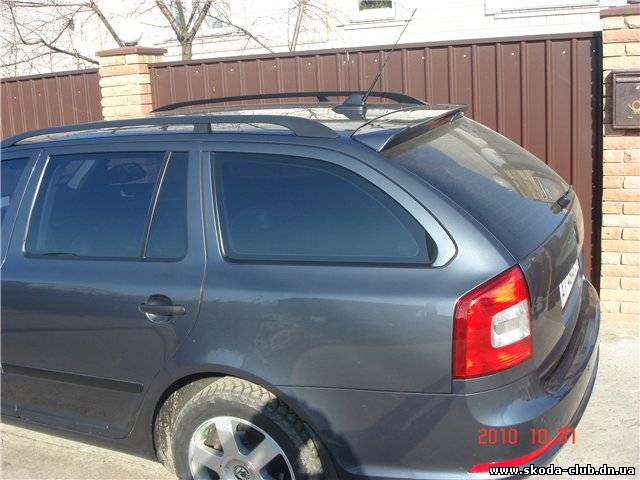

Вот очередные обновки - Передний бампер RS,полный парктроник,прошивка Коламбуса на русский язык,руль RS,родной подогрев. И рамочка вокруг магнитолы,ожидал конечно большего,у меня вставки на торпедо и дверях под карбон,но тёмный,а рамочка светлая dur_69 ,хочу вскрыть тёмным лаком...Покрасить в чёрнный всегда успееться. Ну и конечно дневной свет перекочевал в новый бампер,здесь это немного проще реализовать. hello

Вторая кнопка парктроника отключает дневной свет,а то в кустах вечером паливо shok06 ,а красная кнопочка...Вкл.-выкл. преобразователя тока в 220В hello

virtalik13, respect зачет, реально глаз радует. А есть фото с большего расстояния, с разных ракурсов. Уж очень интересна композиция в целом hello
