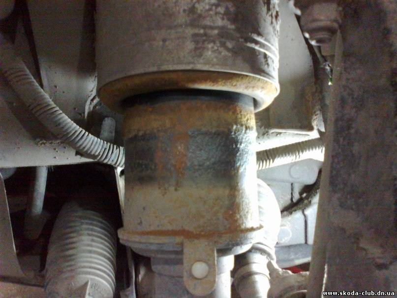

попутно.. , при замене масла , почистили пневмоэлеиенты подвески .., о данной процедуре почему-то практически все не знают.. , хотя она элементарно продлевает жизнь пневмы ..
до и после :
Прикрепления: 0309325.jpg (140.4 Kb) · 9008432.jpg (134.9 Kb)

больше на замену похоже ИМХО cowboy

Вполне разумна... Насколько мне известно - водители "дальнобоев" с аналогичной системой пневмоподвески именно таким способом продлевают ей жисть! applaud

Навряд ли... ибо новое такое сучественно по бюджету ударило бы и вид у Дохтора был бы очень угрюмый от ценнега! Правильная процедура очистки рабочих поверхностей от абразива, дорожной грязи, коррозии и прочих наслоений, легко разрушающих, СО ВРЕМЕНЕМ, герметизирующую кромку пневмобаллона... Кто-то толковый подсоветовал, Дохтор разумно воспользовалссо толковым советом и.... сыкономленные деньги можно потратить на "полировку" других, не менее важных поверхностей! applaud icon_smiley028 dur_69 dur_69 dur_69

Водители фур при мойке поднимают кузов в максимально высокое положение, чтобы вымыть с баллонов пыль и мусор hello
