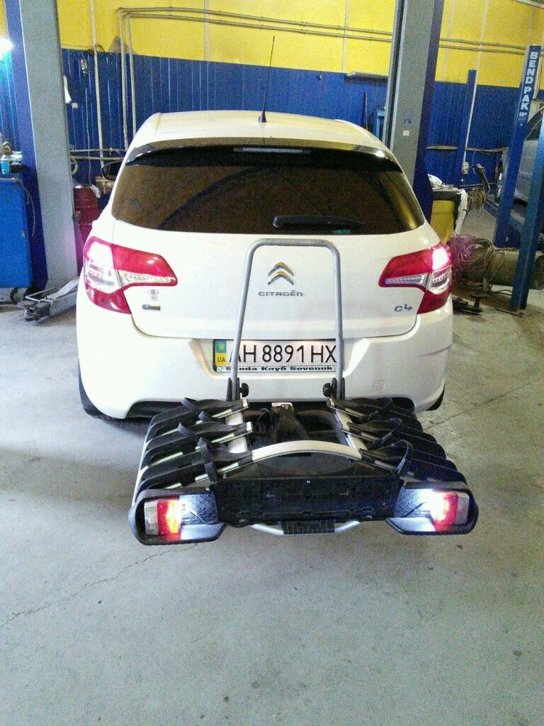

MEDVED | Дата: Понеділок, 08 Лютого 2016, 23:56 | Сообщение # 500 |
| Установил фаркоп. За ситро стоит мазда с Thule. Заодно примерка.
MEDVED | Дата: Вівторок, 09 Лютого 2016, 00:06 | Сообщение # 501 |
| Ну вдруг кто задаст вопрос для чего фаркоп
MEDVED | Дата: Вівторок, 09 Лютого 2016, 00:08 | Сообщение # 502 |
| Кстати нужно было ставить для фаркопа преобразователь для кан-шины. Но я просто врезался в проводку. А что бы не показывало ошибок, на велобагажнике установил диоды.
