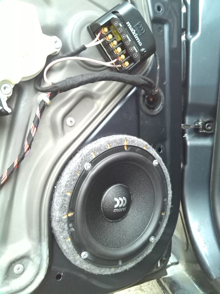

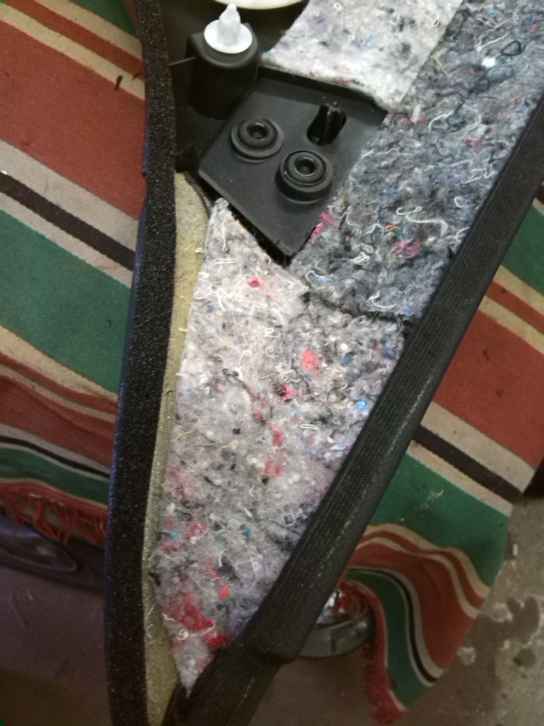

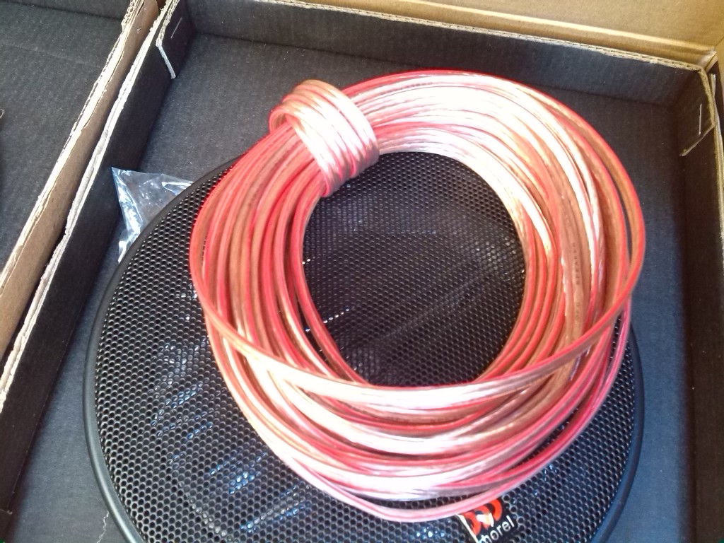

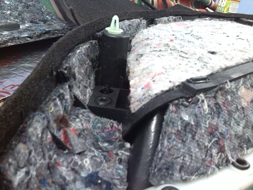

3. Поставив нарешті динаміки в задні дверки - Morel Maximo 6. Супутньо зробили вібро-шумку дверей (войлок + віброізоляція + антискрип) + дерев’яний подіум. Грають динаміки приємно. Звук розтягнувся. Як побічний ефект - дверки приємніше стали закриватись і чуть тихіше б мало стати. В планах активувати баланс "перід-зад" і
