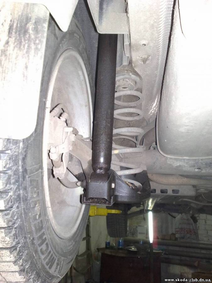

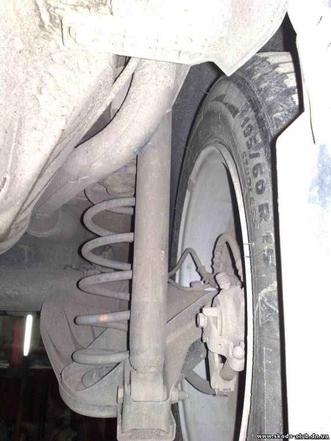

Один из неприятных моментов - потекла стойка. В гарантии тактично отказали. Сославшись что она работает. И до 40% ей очень далеко. Пришлось менять самому.
Прикрепления: 3716747.jpg (68.0 Kb) · 9373269.jpg (72.5 Kb)

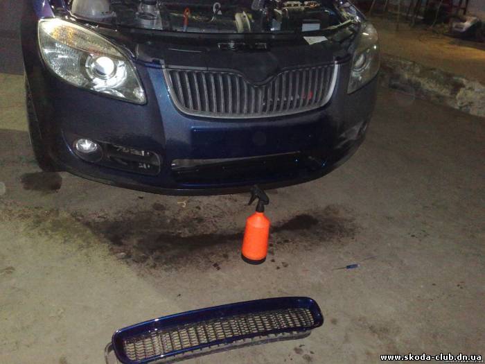

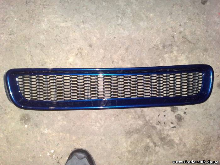

Устанавливаем решотку Milotec в бампер. Бампер все таки пришлось снимать hello
Прикрепления: 6199644.jpg (57.6 Kb) · 7780649.jpg (44.7 Kb) · 9019015.jpg (32.5 Kb)

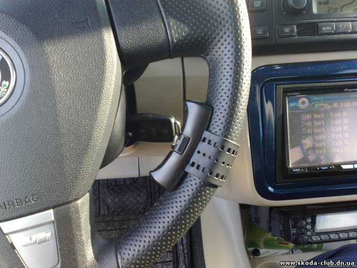

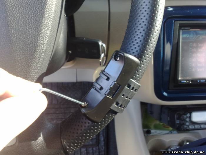

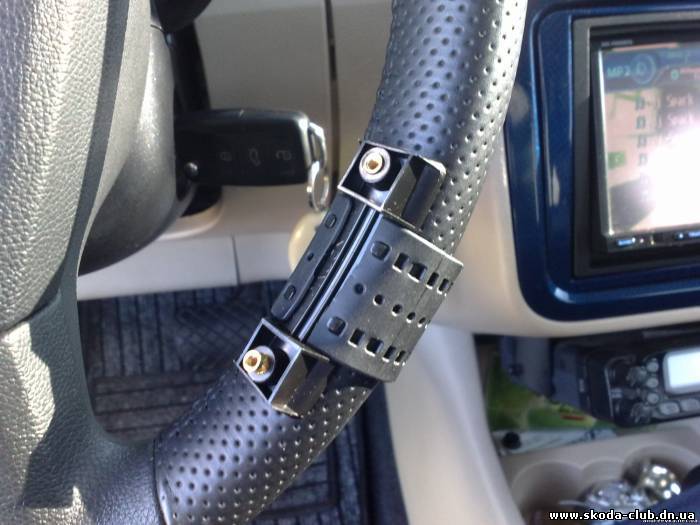

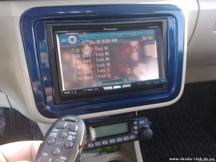

На распродаже Серого приобрели пульт ДУ для магнитофона. Проверям на работоспособность и устанавливаем
Прикрепления: 7809844.jpg (43.5 Kb) · 9252250.jpg (48.9 Kb) · 9865077.jpg (40.6 Kb) · 2533890.jpg (54.3 Kb) · 6387269.jpg (44.6 Kb)

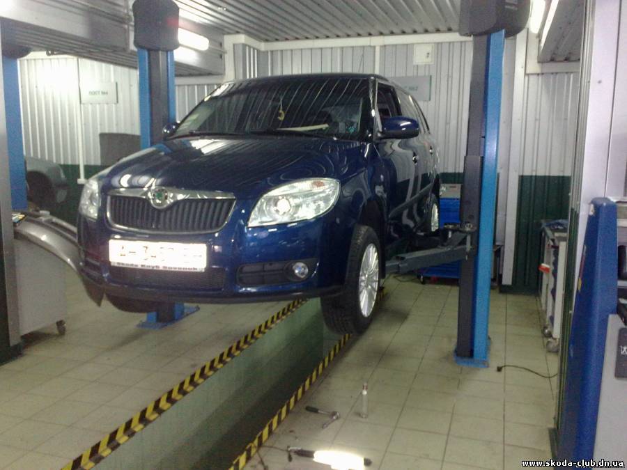

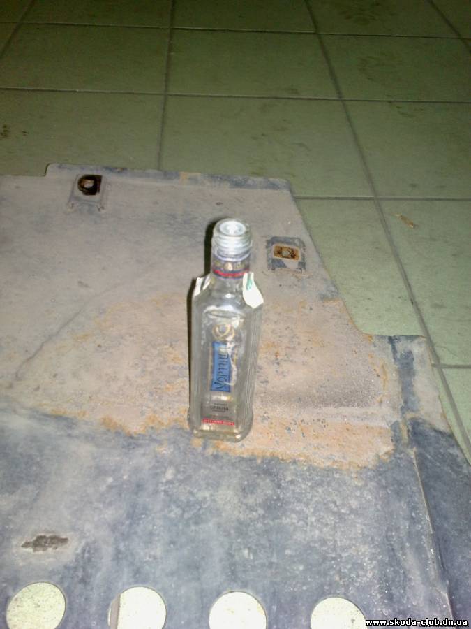

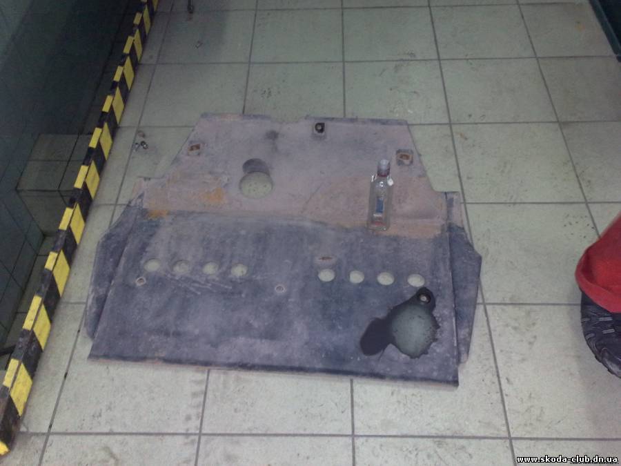

Как то зимой появился странный звук. Дребезжащий. Пришлось заехать на СТО Оптима. На подъемники выяснили, что машина тоже имеет душу, и ей хотелось "гульнуть". Поэтому при движении задним ходом, зацепила "чекушку" Хортица.
Прикрепления: 2141075.jpg (57.8 Kb) · 7313040.jpg (54.3 Kb) · 2221572.jpg (71.9 Kb)

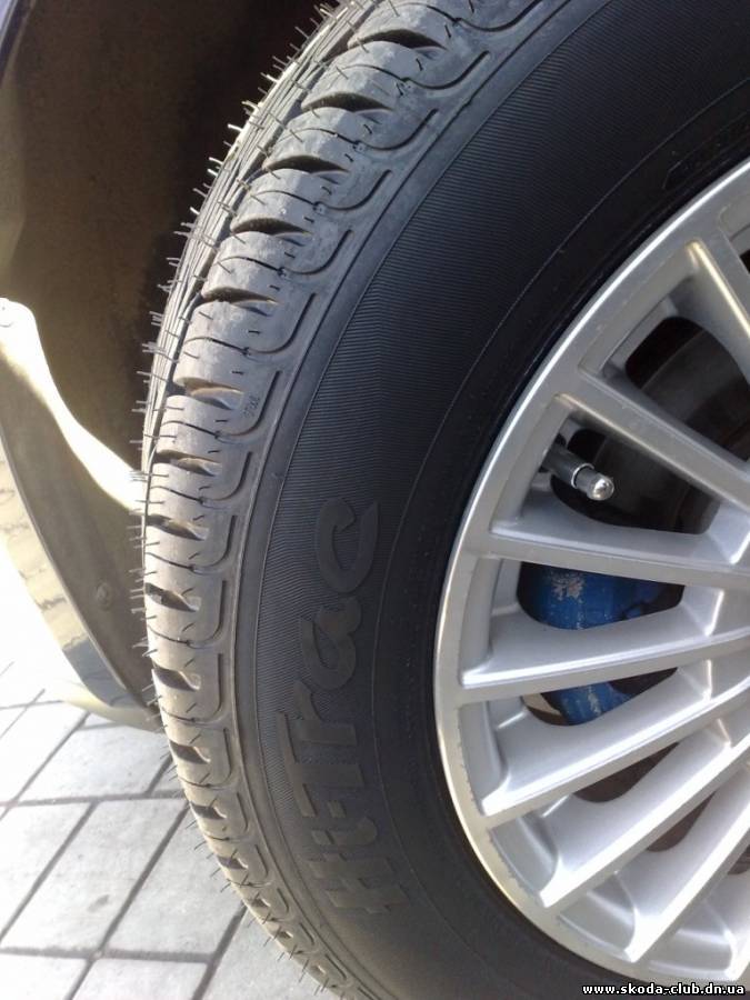

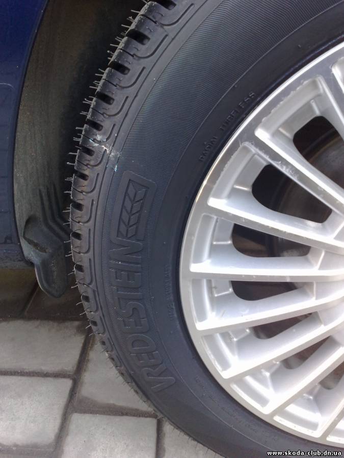

MEDVEDДата: Неділя, 14 Листопада 2010, 20:38 | Сообщение # 96

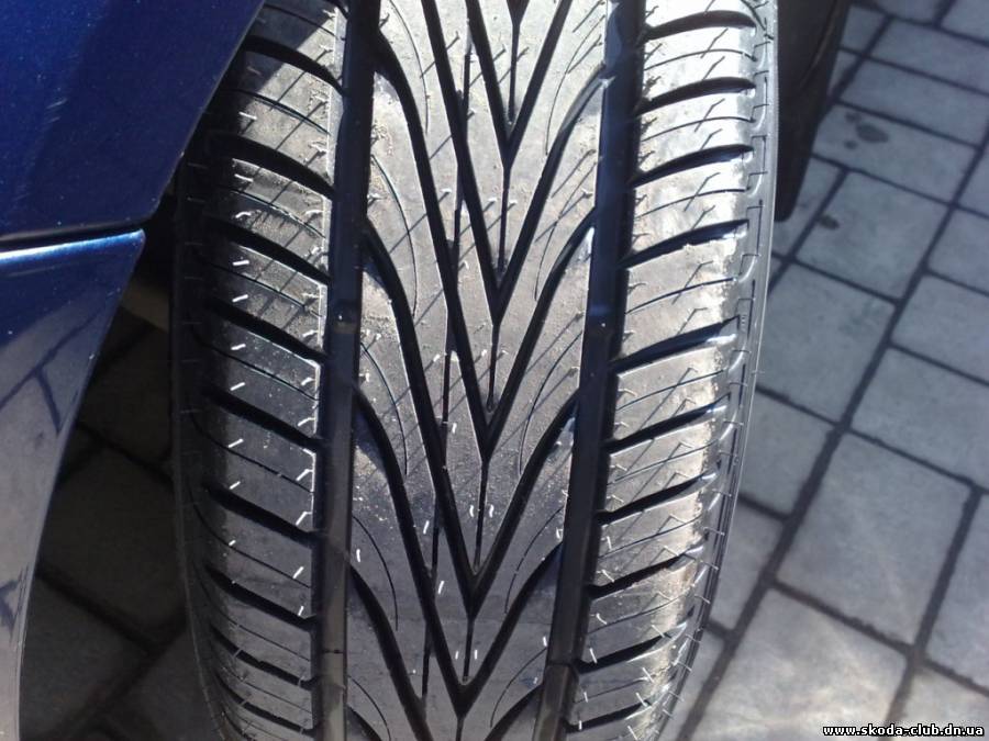

Летняя резина Vredestein Hi-Track
Шины Hi-Track можно смело назвать дождевыми – на мокром асфальте направленный рисунок протектора работают отлично. Высокое сопротивление аквапланированию, отличные сцепные свойства и предсказуемость поведения. На сухом покрытии лишь немного хуже – здесь дождевому протектору уже не хватает чёткости реакций. Есть небольшие замечания и к повышенному уровню шума, и к устойчивости после 150 км/ч.
Прикрепления: 5117572.jpg (66.1 Kb) · 2620458.jpg (69.4 Kb) · 6681546.jpg (80.8 Kb)

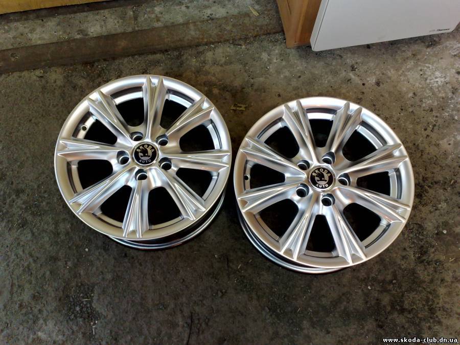

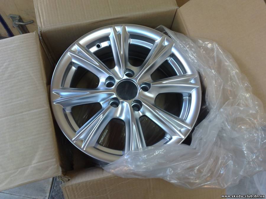

Диски на зиму и Bridgestone Revo GZ
Прикрепления: 4321125.jpg (65.4 Kb) · 8854323.jpg (96.2 Kb) · 3397580.jpg (54.1 Kb)

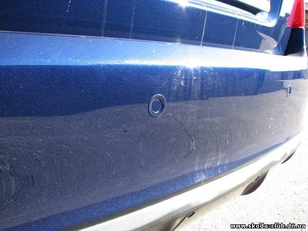

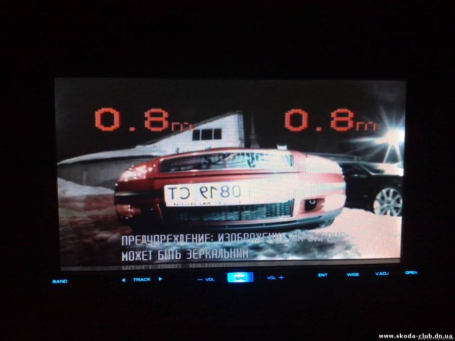

Парктроник Steelmate PTSV401. На машине был установлен оригинальный парктроник, с выводом информации на экран "родного" магнитофона Dance. C установкой музыки, пришлось заменить парктроник. Решено было выбрать парктроник с камерой.
Прикрепления: 8110147.jpg (71.4 Kb) · 8019490.jpg (43.7 Kb) · 8567867.jpg (63.0 Kb) · 7044717.jpg (40.3 Kb) · 3458277.jpg (39.8 Kb)

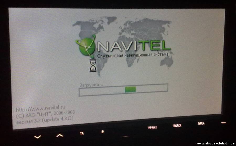

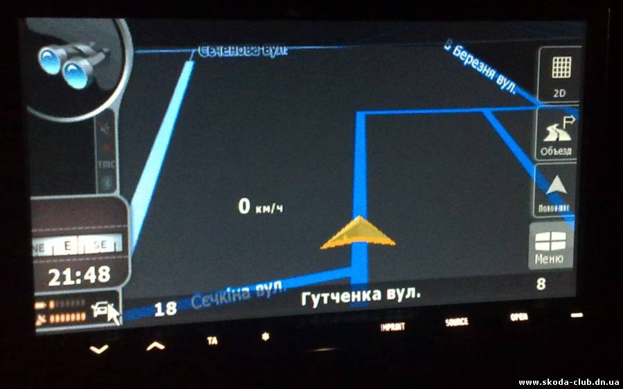

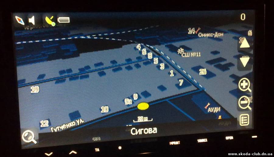

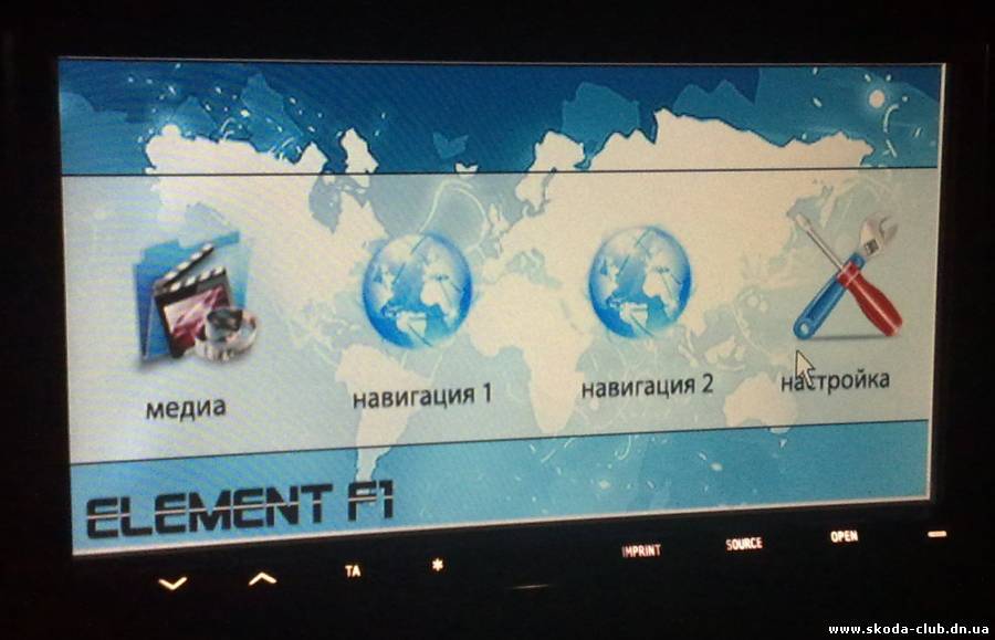

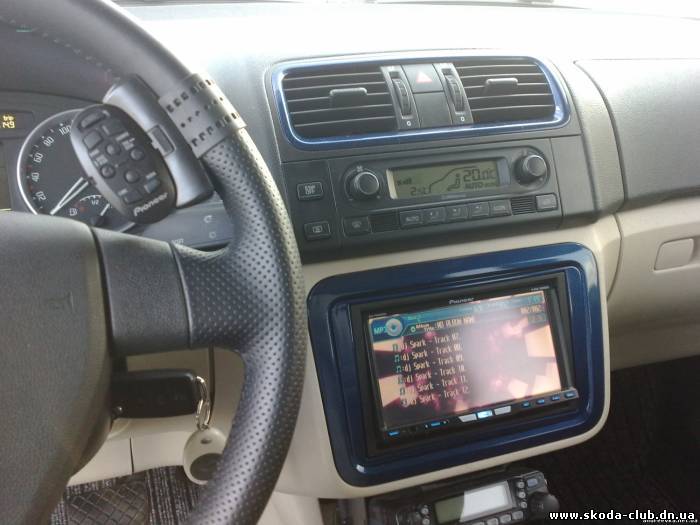

Pioneer 6000 DVD был заменен на Alpine iVA 502R. Дополнительно решено установить навигацию на Alpine IVA 502R. Поискав в интернете, стало понятно, что родная навигация на Alpine и Украина - разные понятия. Стал искать сторонних разработчиков навигационного ПО. Наткнулся на Element F1. Внешний вид прибора предполагает скрытую установку, корпус выполнен из металла. Самое примечательное в этом приборе - поддерживается touch screen с монитора Alpine IVA 502R. Сердце прибора процессор Samsung 2440 ARM9, 400MГц и операционная система WinCE 5.0 позволяет использовать в качестве программного обеспечения практически все известные навигационные бренды. В процессе установки выяснилось что в этот прибор залиты уже две карты. 1. Навител. 2. iGO.
Технические характеристики:
  • Процессор: Samsung 2440 ARM9, 400MГц
  • Память: 32MB NAND, 64MB SDRAM
  • Операционная система/язык: WinCE 5.0/английский
  • Выход AV: 480 X 234, RGB
  • Антенна GPS: SMA, активная
  • Приемник GPS: 54 канала. Протокол NMEA. «горячий» старт - 1 с. «теплый» старт - 28 с. «холодный» старт - 30 с
  • Рабочая частота приемника: L1, 1575.42 MHz
  • Чувствительность приемника: -159 дБ/м
  • Входы/выходы: RCA AV
  • Напряжение питания: 10 В - 30 В
  • Индикация светодиодная индикация: включения питания и GPS

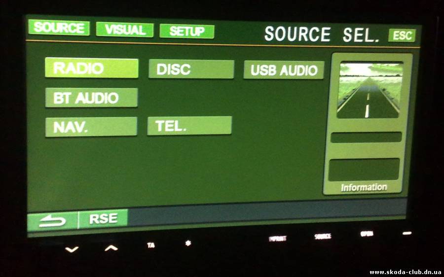

Фото отчет

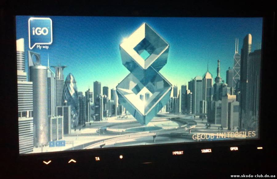

После инсталляции, появилась новая кнопка в меню "nav." (фото 1). Т.е. Alpine распознал Element F1 как родное устройство навигации. При запуске появляется меню (фото 2), предлагающее на выбор две навигационные карты. Garmin установить тоже можно.
Запуск карт "Навител" и пример отображения на экране
Запуск карт "iGO" и пример отображения на экране
Прикрепления: 2731077.jpg (45.2 Kb) · 0035691.jpg (51.4 Kb) · 5109857.jpg (37.2 Kb) · 6416485.jpg (47.0 Kb) · 3649118.jpg (56.2 Kb) · 7779811.jpg (42.3 Kb) · 9603018.jpg (6.0 Kb)

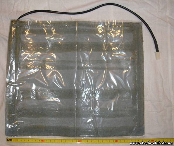

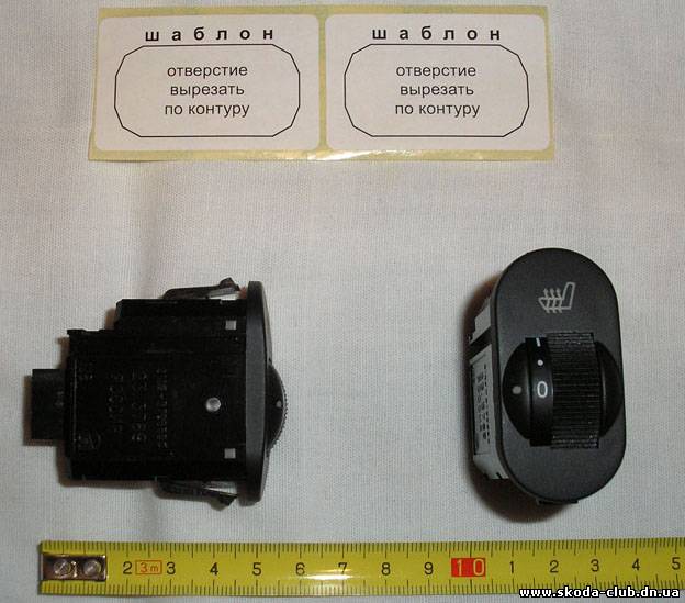

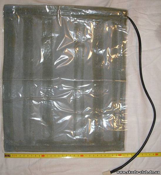

Подогрев на сидения в Skoda Fabia new

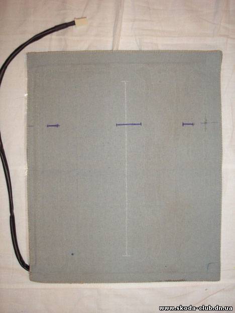

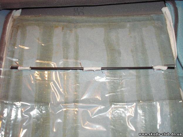

В связи с погодными условиями и поездками не за рулем авто, а с ребенком на заднем сидении было решено установить толковый подогрев на задних сидениях. Подогрев был выбран Емеля УК2 с 8-ми позиционными регуляторами.
Прикрепления: 8281761.jpg (108.5 Kb) · 4625606.jpg (192.0 Kb)

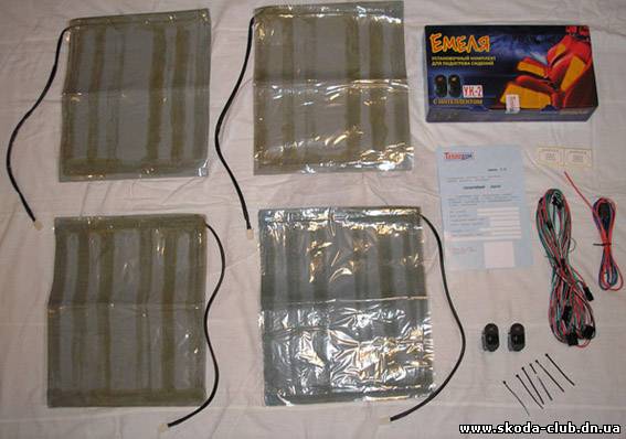

MEDVEDДата: Середа, 22 Грудня 2010, 13:22 | Сообщение # 101
Комплектация Емели УК2 (фото) и размеры
Прикрепления: 8803594.jpg (97.2 Kb) · 9609258.jpg (95.2 Kb) · 6125740.jpg (96.9 Kb) · 1882352.jpg (93.6 Kb)
MEDVEDДата: Середа, 22 Грудня 2010, 13:24 | Сообщение # 102

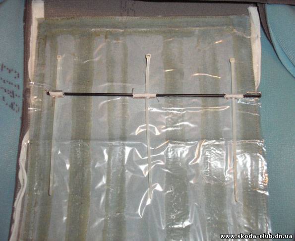

Гарантия на сам подогрев 1 год, главное не обрезать сам подогрев по краю сидения, - предупредил продавец. Как по мне, я бы до такого не додумался. Основная особенность, в отличии от описанных установок, две поперечные спицы из обшивки я расположил не сверху, а снизу обогревателя, предварительно надрезав петельки на тканевом канале, в котором он проходит, и просунув их в подготовленные в обогревателе надрезы. Сами спицы были изолированы в подходящего диаметра термотрубку, с целью исключить в дальнейшем короткое замыкание. Тем самым получился гораздо меньший излом алькантары на сиденьях.
Прикрепления: 4859262.jpg (86.6 Kb) · 8366441.jpg (85.1 Kb) · 0844053.jpg (55.6 Kb)

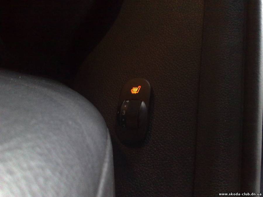

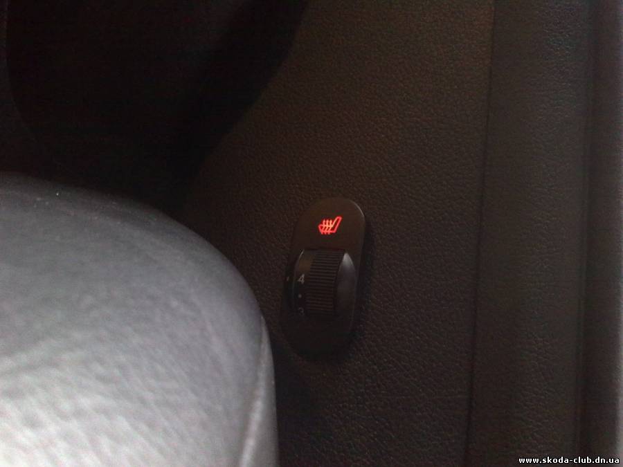

MEDVEDДата: Середа, 22 Грудня 2010, 13:25 | Сообщение # 103

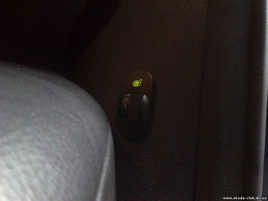

Сняв целлофан с клеевой основы, не стал дополнительно обрабатывать поролон аэрозольным фиксатором для ткани, Клеевой основы вполне достаточно. Кнопки установил с боку от сидения на задней стойке. Порадовала информативность Емели УК2. При разных уровнях нагрева - разная расцветка.
Прикрепления: 4184392.jpg (41.3 Kb) · 6703526.jpg (37.6 Kb) · 5009068.jpg (43.9 Kb)

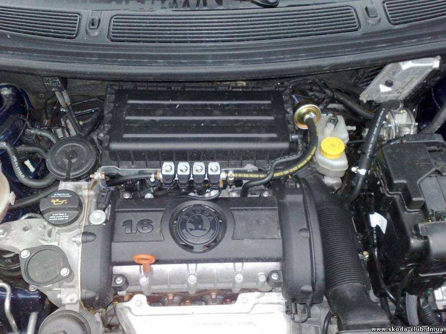

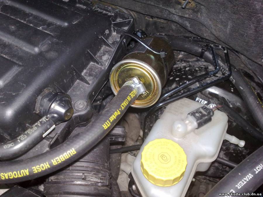

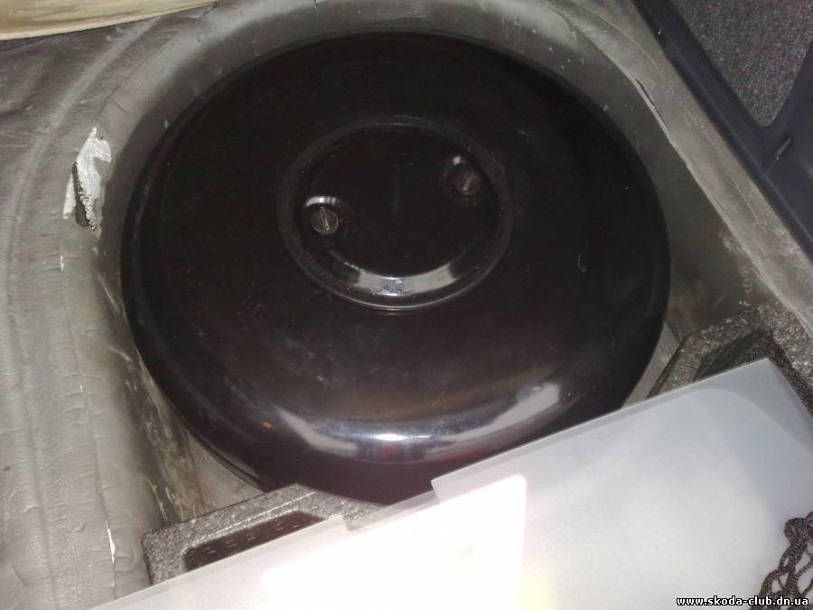

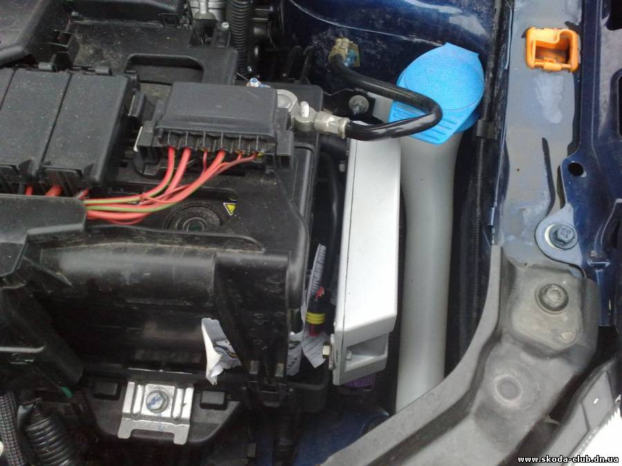

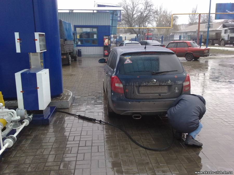

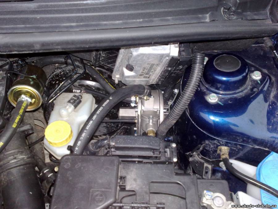

Было принято решение установить ГБО на Fabia. Конечно же не спешно. В силу обстоятельств мне подогнали оборудование. Установил его на газовой заправке по проспекту Павших Коммунаров - СТО "Энергия". Установка с документами обошлась в 1500 грн. Выдали:
* талон на гарантийное обслуживание установленного ими моего оборудования в течение года.
* документы для регистрации ГБО в МРЭО.
* контрольный талон техосмотра газобаллонного оборудования.
небольшой фото отчет
завтра еду в МРЭО на регистрацию hello
Прикрепления: 7973547.jpg (81.3 Kb) · 7767656.jpg (56.8 Kb) · 2893285.jpg (65.6 Kb)

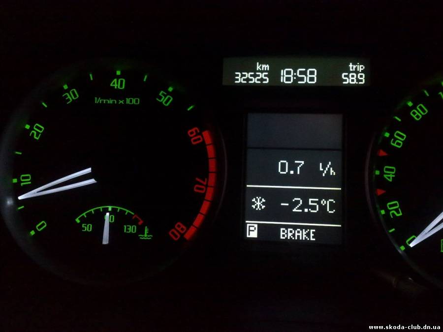

MEDVEDДата: Середа, 29 Грудня 2010, 22:30 | Сообщение # 109
77 км на газу - полет отличный. Расход радует. Не заметил 20% роста. Все как на бензине. Небольшой фото отчет
Первая фото - холостые обороты на бензине, вторая на газу
Прикрепления: 7517720.jpg (33.4 Kb) · 9902854.jpg (28.1 Kb)
MEDVEDДата: Середа, 29 Грудня 2010, 22:33 | Сообщение # 110
Фото самого оборудования
Прикрепления: 2027077.jpg (48.8 Kb) · 5485534.jpg (92.2 Kb) · 6982324.jpg (83.8 Kb) · 8191153.jpg (70.7 Kb) · 1821202.jpg (82.7 Kb)
KabanДата: П`ятниця, 31 Грудня 2010, 14:13 | Сообщение # 111
а минусовой провод не мешает омывайку заливать?
MEDVEDДата: П`ятниця, 31 Грудня 2010, 14:25 | Сообщение # 112
реально мешает, но заливаю не так часто.
П.С. кстати в Октавия Тур мешал упор капота. hello

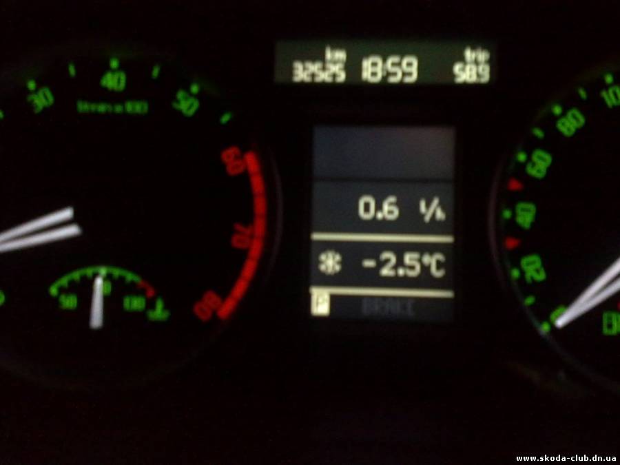

2 наблюдение
сегодня выехал на объездную и попробывал на круизе 90 км/ч - 5.1 показал комп.

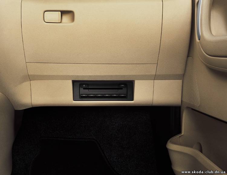

От Октавии 2.0 FSI достался в наследство cd чейнджер к Alpine. Остался один вопрос, куда его установить? Багажник отпадает однозначно. Воспользовался поиском в интернете. Интересные решения по установке cd чейнджера предлагает Skoda Auto. В Skoda Fabia 1 - это пассажирское сиденье. В Skoda Fabia 2 - под бардачком.
К сиденью и так подведено много провод - подогрев и мониторы. Плюс не хотелось терять дополнительного полезного ящика в пассажирском сидении. Поэтому больше устраивал вариант под бардачком. Но деталь под бардачком реально не съемная. Это целая часть всей торпеды. Менять всю торпеду у меня в планах не было. Поэтому аккуратно нижнюю деталь пришлось сделать съемной. В процессе отделения нижнее части от всей торпеды, на ней остались царапины. Затянул ее в карпет. Работа полностью не окончена. Просто машина уехала путешествовать. Но пока такой результат.

КапаДата: П`ятниця, 14 Січня 2011, 01:01 | Сообщение # 115
А ногам не мешает?
там и так места впереди не много
MEDVEDДата: П`ятниця, 14 Січня 2011, 01:02 | Сообщение # 116
Прикольно. А ногам не мешает?
ниже не стало
