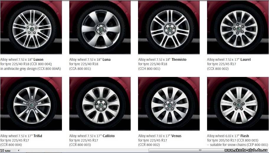

А кто знает, что это за диски?
Какова размерность? и можно ли приобресть на лето? avt07

MEDVEDДата: Неділя, 06 Березня 2011, 18:20 | Сообщение # 6
Quote (Виктор74)
Прикрепления: 9563768.jpg (166.1 Kb)

Спасибо за просвещение, MEDVED! hello
Будем присматриваться к Luxon icon_peace Выота профиля правда получается всего 90мм - амбициозно, для наших дорожных условий. avt07
В каталоге по Superb, который мне дали в салоне, их не было - только Tremisto anim_diatel

virtalik13 - озвучьте плз по возможности привезти и цену на Luxon Alloy wheel 7,5Jx18" hello
